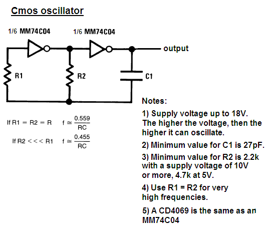

Gern integrieren möchte ich ein LED-Lauflicht, das bei Tastendruck bei einer Frequenz startet und dann langsam ausläuft. Also tatsächlich wie bei einem Roulettespiel oder einem Glücksrad. Hierfür bietet das Internetz ja auch genügend Vorschläge, zumeist mit CMOS-Countern (4017 etc.) und Timer-IC 555 oder mit dem PLL-IC 4046 aufgebaut. Nicht viel dabei und meistens auch funktionierend (das Netz ist ja genauso voll von Mist-Schaltungen). Wenns geht, bleiben nicht viele Fragen offen.
ABER: bei meiner Recherche bin ich aber an verschiedenen Stellen auf folgende Schaltung gestoßen, die mir gefiel wegen der kleinen Timer-Schaltung und den Invertersignalen, die man noch anders verwenden könnte.
oder aber in einer anders gezeichneten Version mit leichten Unterschieden (kein LS, andere Timerausgangsbeschaltung...) Also mal aufgebaut und getestet - mehrfach. Fazit: der Timer (ca. 10 Sekunden), der die LEDs abschaltet, funktioniert. Das Glücksrad bekomme ich nicht zum Laufen. Das heißt, bei mir läuft der Oscillator sofort nach Anlegen der Betriebsspannung los und nicht erst nach Tastendruck und bleibt auch unabhängig von der Tasterei auf einer Frequenz. das Oszi lügt nicht und zeigt ein schönes gleichbleibendes Rechtecksignal. Keine Spur von Langsamerwerden. Laut Beschreibung und Verständnis sollte nach Tastendruck C3 schlagartig geladen werden und sich dann langsam über R4 entladen und C2 wiederum aufladen. Diese steigende Spannung beeinflusst nun wiederrum die Oscillatorfrequenz bis der Invertereingang auf High liegt und das "Rad" stoppt. Oder so ähnlich?
Ich habe es mehrfach aufgebaut. Hier und da was verändert. Aber immer das gleiche. Rad läuft auf einer Geschwindigkeit wenn Ub+ anliegt.
Wenn ich nicht ein Video gesehen hätte, in dem das Teil mutmaßlich funktioniert, würde ich aufgeben und einfach eine andere Schaltung nehmen. https://www.youtube.com/watch?v=L1iUUpkNEp8 Doch mein Interesse ist geweckt und will wissen, wo der Fehler liegt! Wer kann und will mir helfen? Vielleicht kann es jemand von Euch auch einmal aufbauen und berichten, wie es lief oder auch nicht? Das wäre super.

ist vielleicht D1 verpolt? Am Ausgang IC1A muß nach einschalten 1-Signal anliegen.
Beim drücken des Tasters werden C3, und C2 über R4 geladen. Die Spannung an C2 führt zum Signalwechsel an IC1A, C2 wird über D1, R3 entladen, da R3<<R4. Wenn Ausgang IC1A wieder 1, wird C2 wieder über R4 geladen. Vorgang läuft bis C3 soweit entladen, das kein Signalwechsel erfolgt. Wenn Oszillator immer läuft, kann das evt. an Restladung in C2,C3 liegen.

also, ich weiss ja nicht was da oszilliert, aber so kann das nicht funktionieren.
Dela, googel doch mal nach "cmos oscillator",
dann siehst Du, das im oberen Teil, dem Oscillator, ein Kondensator fehlt.
Vermutlich schwingen da die 3 Gatter laufzeitbedingt irgendwo im Nirwahna.
RE 084

@cmos oscillator: dann ist das ggf. mal wieder eine Schaltung im Netz, die sich verbreitet hat, variiert wurde, ohne das sie jemand getestet hat?!?! Gibts ja öfter, als man denkt. Doch die Beschreibung dazu (ich find die Seiten grad nicht mehr) stellte sich als einleuchtend dar. Hm. Naja, nun hatte ich es ja auf andere Weise gelöst... Aber jetzt, wo ich es nochmal sehe...

den Oszillator, aber die Spannung mit der der Kondensator sich über seinen R aufäd nicht von + direkt sondern aus einem dicken aufgeladenen Elko. Der kriegt Taster nach +RE 084 hat geschrieben:Hallo Martin,

das 4017 rennt dann beim drücken los und rollt schön aus bis es stehenbleibt, das sieht wirklich nach Roulette aus
Wenn du die Nadeln mit einem C abzweigst und ein LM386 damit ansteuerst hast du sogar den passenden Ton dazu.
