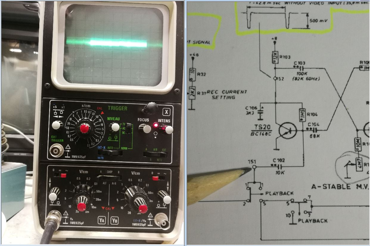

Frage 1:
Warum summt der Alarm immer? Dazu finde ich in der Service Unterlage keine Angaben. Vermutlich ein Sync-Problem.
Aber vielleicht fangen wir besser vorne an, d.h. dort wo das Video Signal anliegt?
Frage 2: Oscilator-Bilder in Aufnahme-Position (deswegen Testbild farbig im Hintergrund):
a) Messpunkt 102 (http://mkn.swapfile.de/radio/reparatur_ ... nkt102.jpg) sieht ok aus, im Plan steht 18V, ist vermutlich 1,8V gemeint, da Plan nicht gut lesbar)
b) Sync Oscilator-Spannung (http://mkn.swapfile.de/radio/reparatur_ ... erator.jpg) scheint viel zu niedrig zu sein (Soll: 80mV), C100 scheint i.O. (getauscht, keine Änderung)

- Beiträge: 10523
Re: Philips LDL 1000 (=Grundig BK100) reparieren; Hilfe gesu
Sieht der Synchronimpuls am Collector con TS201 so aus wie im Schaltplan angegeben? Ich fürchte nein. Das passt zur Beobachtung, dass der Warnton ständig aktiv ist, denn dann bekommt auch das Warning Panel kein oder kein ausreichendes Signal.

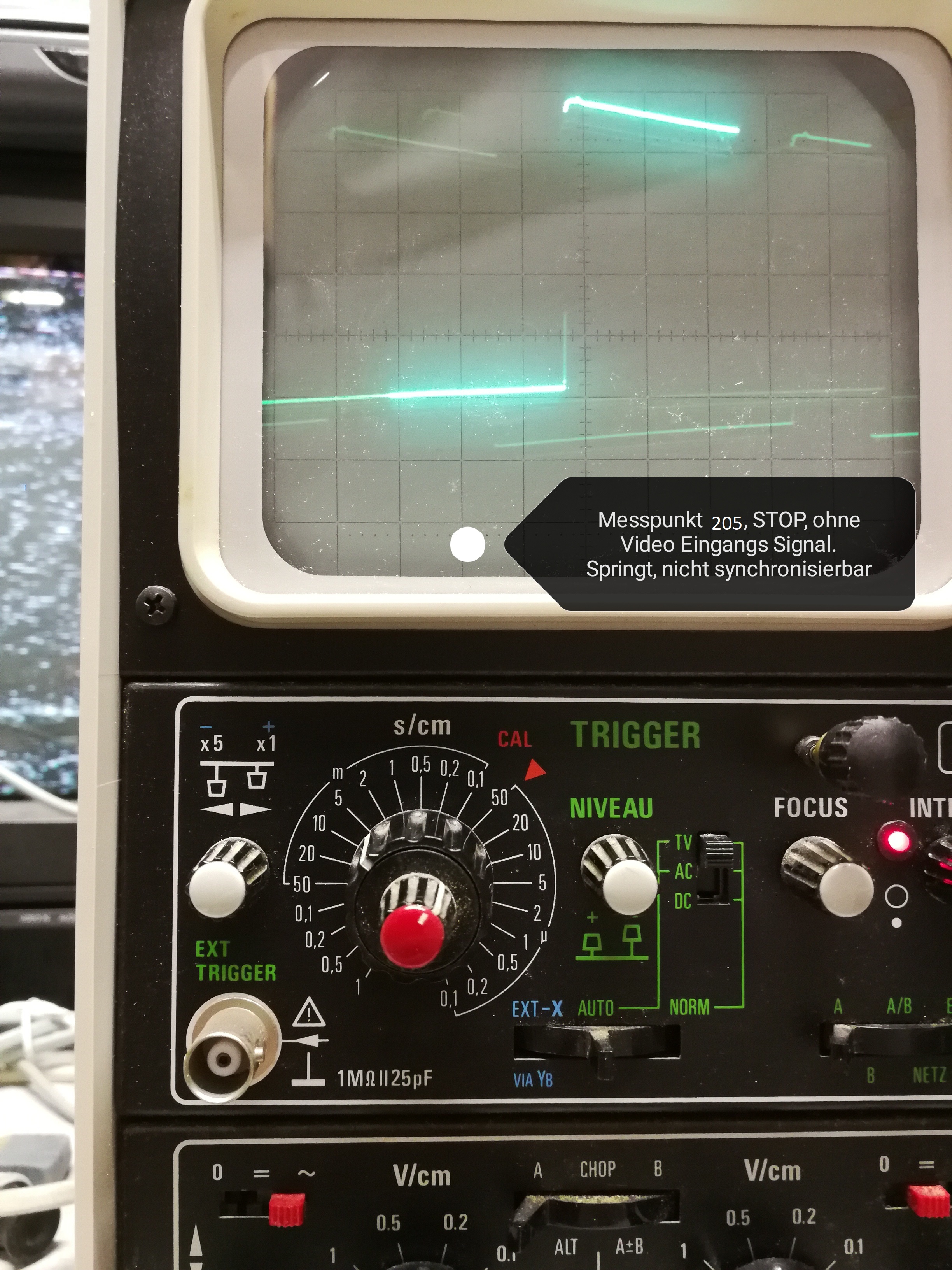

Hallo Lutz,
am Kollektor von TS201 (Messpunkt 205) liegen folgende Signale an
Periodendauer T je nach Betriebsart:
PLAY, ohne Videosignal am Eingang:
T = ca 37 ms:
http://mkn.swapfile.de/radio/reparatur_ ... kt_205.jpg
Amplitude stimmt, ca 10Vss, aber negative Amplitudendauer stimmt nicht (ca. 30ms statt 20ms).
STOP (Standbild), ohne Videosignal am Eingang:
T = ca. 43ms
http://mkn.swapfile.de/radio/reparatur_ ... 165344.jpg
Signal nicht synchronisierbar, springt permanent.
T = ca 37 ms:
T = ca. 43ms
- Beiträge: 10523
Ich meinte den Impuls an Messpunkt 203, nicht 205. Sieht dieser so aus wie angegeben?
Dieser sollte den Transistor TS301 auf dem Warning Panel mit kurzen Unterbrechungen leitend machen, damit er den Elko C301 entladen kann. Hierzu muss der Impuls an der Basis von TS301 ähnlich aussehen wie am Messpunkt 203. Wenn das nicht passiert und C301 über R302 aufgeladen wird, wird T302 leitend und schaltet das Relais ein, welches den Summer aktiviert.
Ob TS302 und das Relais in Ordnung sind, kann man durch Kurzschließen von C301 prüfen. Wenn der Summer dann immer noch ertönt, hat entweder TS302 einen Schluss, oder das Relais klebt.
Im Oszillogramm an Messpunkt 205 stimmt aber auch etwas nicht. Laut Schaltplan sollte das Tastverhältnis 1:1 sein, auf den Oszillogrammen ist es etwa 1:5 (bei Play) und 1:4 (bei Stop). Das bedeutet, dass das aus TS202 und TS203 bestehende Flipflop nicht richtig schaltet. Es wird durch die Impulse an den Messpunkten 203 und 204 gesteuert, die beide so aussehen müssen wie angegeben und außerdem im richtigen Zeitverhältnis zueinander stehen müssen.

Hallo Lutz,
danke für die Erklärung, nun habe ich den Sinn der Alarm-Einrichtung verstanden. Diese funktioniert (C302 kurzgeschlossen, Summer aus).
Anbei noch ein paar neue Diagramme:
MP 302 Warning Panel --> passt vermutlich
MP 203 (=301) --> passt vermutlich.
Sync-Seperator.JPG --> passt vermutlich.
MP 151 --> nicht besser darstellbar am Osci.
MP 152 mit Video Input --> sieht plausibel aus
MP 109 --> die Amplitude ist viel zu niedrig, auch der Signalverlauf ist kein Rechteck.
Meine Vermutung, dass es am Referenzsignal (MP 204) liegt, das ich auch nicht synchronisiert darstellbar am Osci bekomme.

- Beiträge: 10523
Das Oszillogramm am Messpunkt 302 auf dem Warning Panel deutet darauf hin, dass C301 keine Kapazität bzw. eine Unterbrechung hat. Das ist wohl die Ursache für den ständig aktiven Summer, aber nicht für den Bildfehler.
Das Oszillogramm an Messpunkt 152 ist nicht in Ordnung. Ich habe den Verdacht, dass der Synchronkopf K4 kein Signal liefert.
Ich hatte einmal an einem späteren Videorecorder, auch von Philips, Typ N1700, einen ähnlichen Fehler. Ursache war ein defekter Synchronkopf. Der Fehler fand beim Aufnehmen statt: Der Impuls wurde mit einer viel zu kleinen Amplitude aufgenommen, deshalb war bei der Wiedergabe keine Synchronisation gegeben. Der Bildfehler sah so ähnlich aus wie bei Deinem Gerät. Ältere Aufnahmen aus der Zeit, als das Gerät noch in Ordnung war, wurden einwandfrei wiedergegeben.
