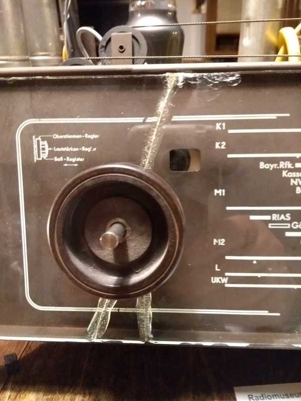

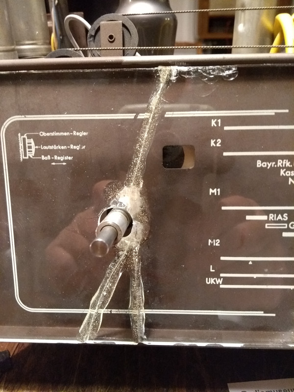

Hallo Forum, servus Frank.
Hat ein bisschen gedauert mit den Bildern, leider, sorry.
Das Problem mit dem Versand stellt immer ein großes Problem da und Beschädigungen sind vorprogrammiert.
Ich habe hier ein paar Bilder eingestellt um die Reparatur ein wenig zu zeigen.
Schön aussehen tut es sicherlich nicht, aber ich kann Euch versprechen es hält.
Das nächste mal werde ich ein wenig filigraner arbeiten und weniger Zweikomponenten Kleber auftragen.
Wie schon von mir oben beschrieben, die Scheibe liegt ja hier in diesem Fall nur links und rechts
auf und belastet die klebe Stelle doch sehr stark.
Den zwei Komponenten Kleber hatte ich damals vom Discounter.
Gruß Achim

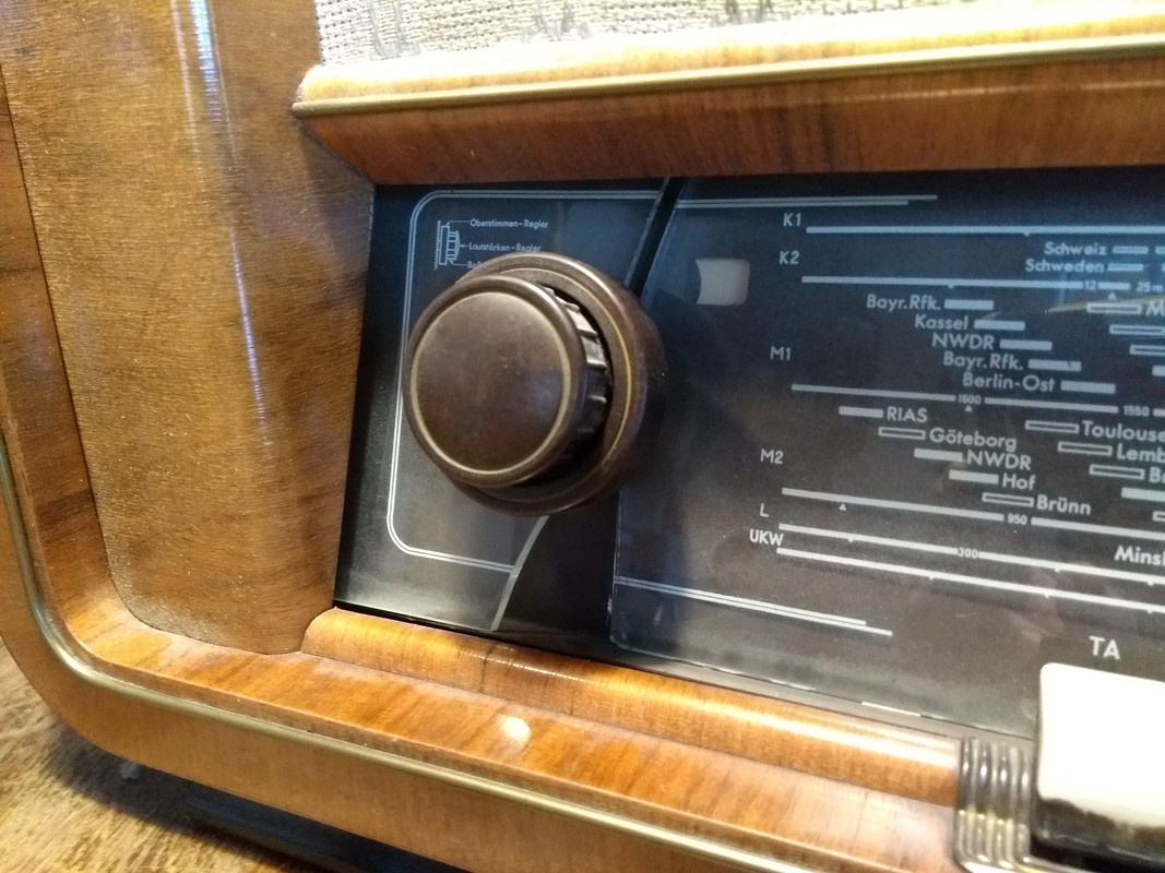

Hallo Achim und vielen Dank für die Bilder!
Ich muss zugeben, ich hatte gehofft es würde besser gehen mit der Klebeaktion. Bei dieser Flutlichtskala sieht man doch ganz gut die Klebestelle. Schade!
Es gibt aber noch eine gute Nachricht.
Ich habe einen 450-10 da, der hat bekanntlich die gleiche Skala.
Den würde ich abgeben zum Selbstabholer-Preis von 20,-€ hier bei Fulda. Habe auch öfters Fahrtgelegenheit ins Rheinland, falls das hilft. Notfalls baue ich die Skala auch aus, wobei das Versandrisiko bleibt.
So sieht er aus:
Ich hatte ihn vor Jahren grob spielbereit gemacht. Gehäuse ist der Lack unschön.
Mehr Bilder auf Anfrage.
Bei Interesse bitte PN
