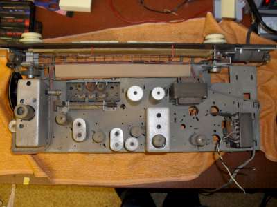

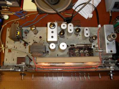

Hier mal das ausgebaute Chassis etwas staubig aber komplett
Nach dem reinigen

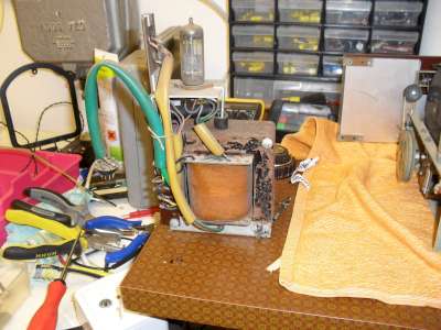

Sehr servicefreundlich das separat eingebaute Netzteil macht das Chassis doch um einiges handlicher.

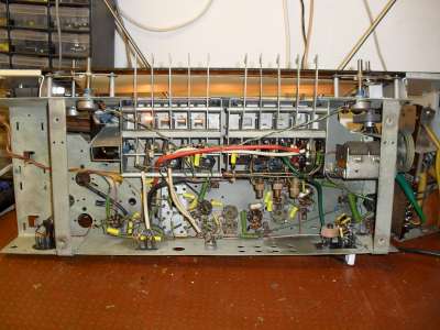

ein Blick von unten zeigt kleinere Reparaturen wurden schon mal gemacht aber nix verbastelt.und viele Kondensatoren wo die Vergußmasse schon rausfällt.
und mit neuen Kondensatoren

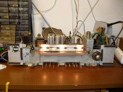

Erster Funtionstest spielt

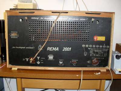

Rückseite
