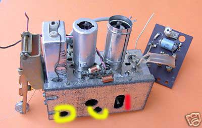

ukw box
Hallo Jupp.
Hier ein Bild.
Die gelb markierten Trimmer links Oszillator (Skala) mitte HF- Stufe (Verstaerkung) rechts in ROT toetlich, die Vorstufen-Neutralisation.
Nichts dran drehen.
http://666kb.com/i/blehue0z77kv2bpwx.jpg

Das ist zwar die Version mit ECC85, nicht 2x EC92, habe beide vor mir liegen, die Trimmer sind gleichartig in der Lage.
http://666kb.com/i/bleiuxsmxpmlsrg3i.jpg

Wenn am Oszillator gedreht wurde ist es aber auch ratsam den Vorkreis mit nachzustimmen. Der Vorkreis ist dann der andere Trimmer. Den dann einfach auf besten Empfang vorsichtig nachdrehen.
Um es ganz genau zu machen kann man auch die Regelspannung bzw. die Spannung am Steuergitter des magischen Auges messen. Dann einfach den Vorkreis auf maximale Spannung abgleichen. Dies sollte aber bei einem etwas schwächeren Sender geschehen, wenn das Auge also nicht voll ausgesteuert ist.
