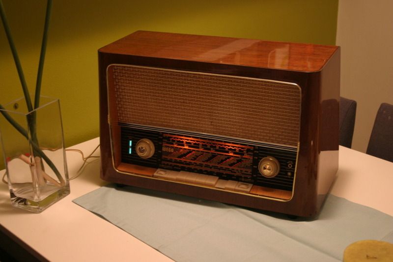

Von einen Freund bekam ich vor einiger Zeit ein altes WEGA Radio Typ 232.
Laut ihm ist es nach dem Einschalten langsam immer lauter und lauter geworden, ohne daß man es leiser stellen konnte. Er hat es daraufhin für sicherer befunden, das Gerät auszuschalten und beiseite zu stellen.
Nachdem ich das Gerät aufgeschraubt hatte und das Innenleben nach "draussen" geholt habe, fiel mir ein zerbrochener Kondensator auf. Als lag es für mich erstmal auf der Hand, diesen Kondensator zu wechseln. Es handelt sich um einen WIMA "Bonbon" mit den Werten 2700pF 500V~ . Leider gibt es diesen Wert heute anscheinend nicht mehr (?), da ich bislang nur NOS Kondensatoren mit genau diesem Wert gefunden habe die dann allerdings den Gesamt-Rest-Werts des Radios übersteigen. Da es sich meiner Meinung nach um kein Top-Gerät handelt, ist es nicht zwingend nötig, das Innenleben im Original-Look zu erhalten, weswegen ich auch einen modernen Kondensator in Erwägung gezogen habe.
Das Gerät hat lediglich einen emotionalen Wert für die Tochter meines Freundes, es muss also nur funktionieren.
Der eine Anschluss liegt an dem zweiten Pin (siehe Bild, eckiger Rahmen) der EF89 Röhre, der andere wohl an Masse.
Einen Schaltplan habe ich leider nicht.
Nun endlich meine Frage: Kann ich anstelle des alten Kondensator diesen hier einbauen?___>
http://www.reichelt.de/?ACTION=3;ARTICL ... ROVID=2402
wenn nicht den, welchen dann?
Hier das Innere des Wega 232 (ziemlich dreckig, "Archivphoto", ist inzwischen gereinigt)
Vielen Dank schon mal für die Aufmerksamkeit und das Kopfzerbrechen!

Wega 232
der rote Kondensator ist technisch absolut in Ordnung, nur optisch vielleicht eine Katastrophe (für die einen mehr, für andere weniger).

Das mit dem Brummen kann auch ein defekter Netzelko sein.
Da steht meistens sowas wie 2x 50uF drauf. Aber Achtung
die Spannung daran ist schon nichtmehr gesund...

Hello friends !
First, my apologise writing in english, but i do not know German
I m from Croatia. My father has colection about 20 plus tube radios, last one he restored is wega 231. Many problems, but handle somehow. He would have been very very happy to have schematic of 231 or 232 wega

Ta daaa!
Wega works like first day. Very nice sound, very happy. Thanks once again
