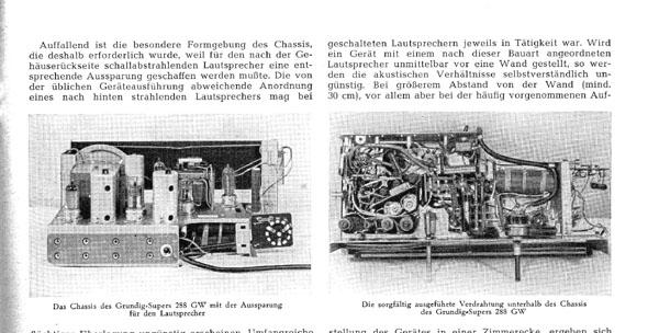

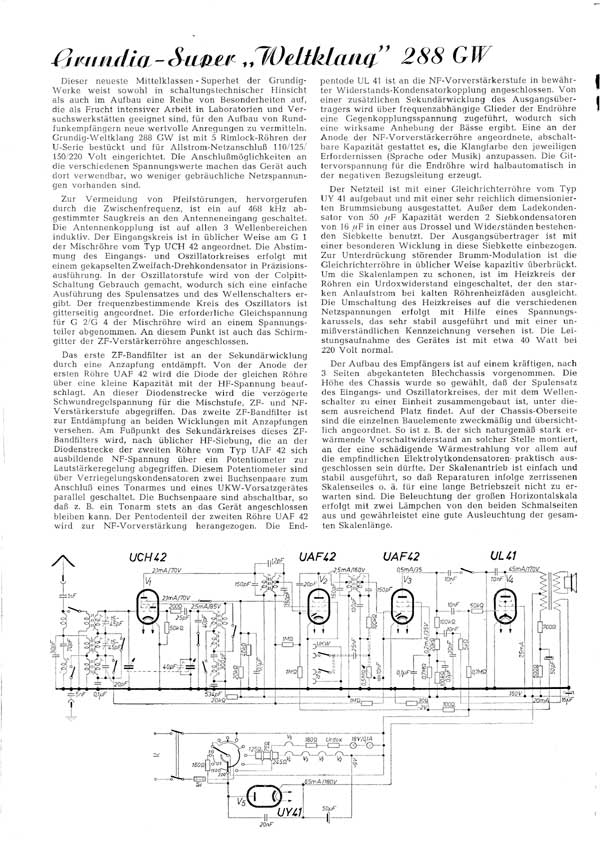

Die zwei Ducati Elkos, waren mit Iso-Leineband verbunden und mit einem ALU-Band das neben dem Typenschild im Chassis, durch die zwei Schlitze hindurch befestigt.
Als Dank fuer die schoenen Photos, ein Bericht von GRUNDIG 1949/50 als Beilage hier.

Dank Deines Fleisses, holt mich immer wieder die Vergangenheit ein.
Die Knoepfe vorne waren weis. Der Wellenschalter schwarz.
