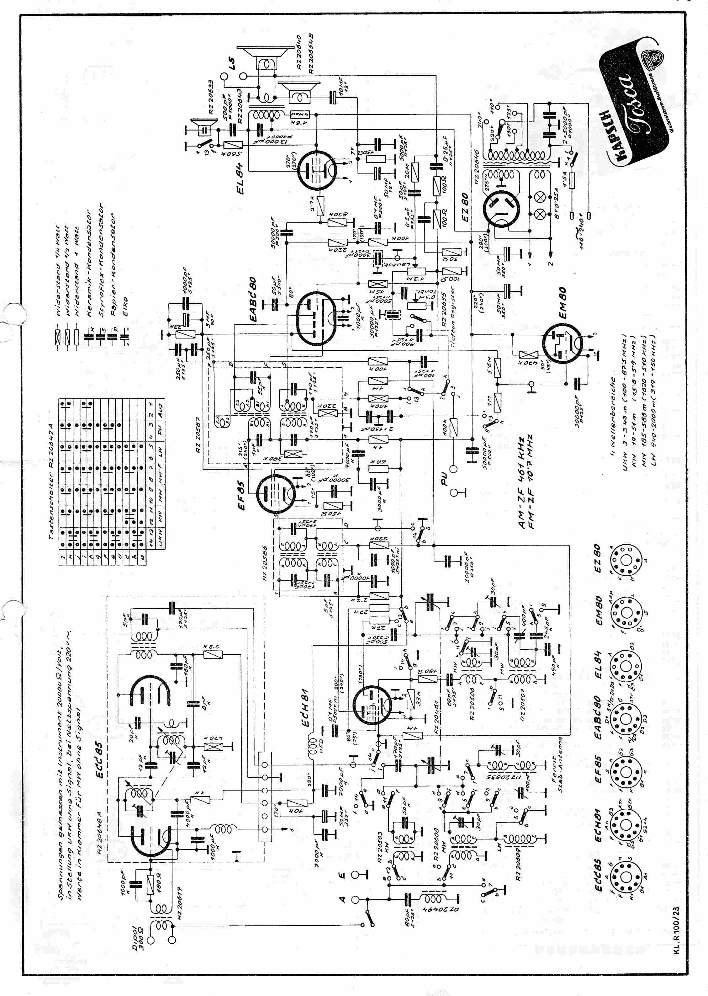

Ich bin gerade dabei einen Kapsch Tosca Wechselstrom wieder herzurichten. Da einige Kondensatorwerte unlesbar sind, würde ich einen Schaltplan benötigen. Kann mir da vielleicht wer weiterhelfen?
Vielen Dank, Grüße Martin

Re: Kapsch Tosca W
ich hab mal in Österreich angefragt. Kann 1 Tag dauern.

Re: Kapsch Tosca W
Morgen!
@ Amokhahn
Danke für den Tipp, aber gerade dieses Gerät ist nicht zu finden.
@ saarfranzose
Vielen Dank, da wäre mit sehr geholfen!
						@ Amokhahn
@ saarfranzose

Re: Kapsch Tosca W
					Zuletzt geändert von saarfranzose am Sa Mai 30, 2015 9:26, insgesamt 1-mal geändert.
				martin87
 - Capella
 - Beiträge: 33
 - Registriert: Mi Feb 02, 2011 15:07
 - Wohnort: Wiener Neustadt
Re: Kapsch Tosca W
Super! Vielen Dank!!!
Grüße Martin
						Grüße Martin

Re: Kapsch Tosca W
Servus Markus!
Der ist schon lange wieder bei seinem glücklichen Besitzer.
Da war nur eine Kondensatorkur und eine Reinigung fällig. Weiters war im NF-Teil ein Widerstand hochohmig.
Danach spielte das gute Stück wieder wie am ersten Tag.
