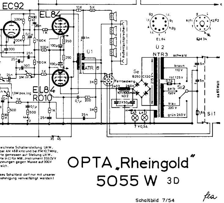

jaja, die Seriennummer. Ich habe noch etwas gefunden, was die Verwirrung vertiefen könnte:
Dieses Schaltplandetail zeigt eine Version mit 2*EL84 und einem Elektrostaten, es sollte sich also um die Version ohne Seitenlautsprecher handeln, wenn ich das richtig sehe. Das entspräche in meiner obigen Liste am ehesten der Position 2. Wenn das stimmt, sind dort aber definitiv falsche Bilder hochgeladen worden.
Paul, hast Du genug Punkte, um im rm mal nachzusehen, was dort an Schaltplänen für die einzelnen Versionen abgelegt ist ?

Hallo Jupp,
vielen Dank, jetzt hast Du drei Pläne hochgeladen, von denen zwei identisch sein dürften: "5055 mit 3D-Taste". Das gestern beschaffte Gerät ist damit also abgedeckt, entspricht aber Deiner Prospektseite auch nicht wirklich: es hat nämlich 2 große Frontlautsprecher, 2 Seitenlautsprecher, keinen Elektrostaten, aber eine 3D-Taste.
Nicht von den Schaltplänen abgedeckt ist aber die Version mit 2*EL84, Seitenlautsprechern aber ohne Elektrostat und ohne 3D-Taste, die ich schon seit Jahren im Regal stehen habe.
Das ist wirklich ein Kreuz damit. Ich vermute also nun insgesamt 5 Versionen, die aber mit den Angaben und Bildern im rm nicht restlos konvergieren:
1) 8-Watt-Ausführung mit EL12 und 4 Frontlautsprechern, ID2833;
2) 15-Watt-Ausführung mit 2*EL84 und 2 Front- und 2-Seitenlautsprechern, ID80558;
3) 8-Watt-Plastikton-Ausführung mit EL12 und 2 Front- und 2-Seitenlautsprechern, ID2832;
4) 15-Watt-Plastikton-Ausführung mit 2*EL84 und 2 Front- und 2-Seitenlautsprechern, ID80559
5) 15-Watt-3D-Ausführung mit 2*EL84, 2 Front- und 2 Seitenlautsprechern
Ich glaube, eine echte Versionskläreung bekommen wir hier nicht hin, die haben kreuz und quer gebaut und verbessert, wie´s gerade kam, kann das sein ? Heftig wäre, wenn jetzt noch irgendwo eine 3D-Version mit EL12 irgendwo auftauchen würde.

Hallo Holger!
Dem gezeigten Plan würde ich aber 3D zuordnen.
Ein Frontlautsprecher, 2 an der Seite und einen E-Staten vorn.
Wenn der kein 3D hat, würden ja 4 Lautsprecher vorn rausbrüllen. Eher unwarscheinlich.
Oder meinst Du mit 3D eine gesonderte Ansteuerung der LSP? Dann hätten fast nur die Hälfte der sogenannten 3D-Radios das Privileg, sich so nennen zu dürfen.

Hallo zusammen
Nun man hat mich gebeten hier einmal als Loewe Mensch Stellung zu nehmen.
Offiziell gibt es zwei Typen die Normale und die 3D Type. Das Betrifft die Schaltpläne.
Hier liegen mir auch nur zwei vor die ich offiziell von Loewe bekommen habe vor Jahren.
Alles andere sind halt Spielereien aus dieser Zeit Es hat doch so wie der gesunde Menschenverstand sagt nicht mit der Schaltung in sich zu tun wo da nun die Lautsprecher sitzen. Wer dann doch der Meinung ist das wäre eine andere Type nun der soll es weiter glauben.
Holger was ist wenn ich fragen darf der Unterschied zwischen 4 + 5
Nur weil da irgendwo etwas unterschiedliches steht, nur für mich ist das ein und das selbe.
Richtig ist das es Geräte mit der gleichen Schaltung gibt wo man warum auch immer die Lautsprecher verschieden einbaute. Ich gehe heute einmal davon aus das man während der Bauphase feststellte das der Klang nicht ok ist, aber das ist nun mal kein Grund daraus eine neue Type zu machen.
Man sollte Bedenken die Firmen befanden sich gerade in Mitte der 50er Jahre des letzten Jahrtausend in der Entwicklungsphase wo fast täglich etwas geändert wurde.
Ich hoffe das hilft etwas.
Und wer mehr wissen möchte kann ja mal im Forum des Radiomuseum vorbei schauen

Hallo Hans,
vielen Dank für Deine Antwort. Der Unterschied ist das Vorhandensein der 3D-Taste, die muß ja irgendwas bewirken. Es gibt (die habe ich jetzt beide hier) Geräte mit 2*EL84 mit und ohne 3D-Taste. Ich will mal sehen, ob sich auch die Rückwände hinsichtlich der Beschriftung unterscheiden.
Aber Du hast schon recht: die Loewe-Mannen waren wähernd laufender Serien damals experimentierfreudiger, als alle anderen Hersteller zusammengenommen, was sich sogar manchmal darin zeigt, daß eingeklebte Schaltpläne nicht mit den tasächlichen Befunden in den Geräten übereinstimmen, kleinere Abweichungen gibt es da immer mal.
Nehmen wir es als Ausdruck ständigen Verbessern-wollens, dann paßt das schon, da hast Du völlig recht.

Hallo Holger
Habe mir mal meine Schaltungen hervorgeholt, und muss zu meinem Nachteil sehen das es da wirklich noch eine Unterscheidung gibt.
Der 5055 3D 2 x EL 84 hier gibt es ab Gerätenummer 50-18227 die 3D-Taste.
Also könnte man hier von einer Type mehr sprechen.
Das ist das schöne an der Sache die ich derzeit mit den Fabriknummer = Seriennummern mache hier durch gibt es vieles neu zu entdecken: http://www.radiomuseum-bocket.de/museum ... ingold.php und eine Hilfe kann es oft auch sein. Nur wird die Sache wenig unterstützt.
Natürlich gibt es auch viel zu erforschen, aber man sollte nicht her gehen und für jede Änderung ein neues Gerät oder eine neue Type benennen.
Ich werde wenn ich Zeit habe die beiden Schaltungen des 5055 3D und 3D-Taste mal untersuchen. und schauen ob es hier im Plan Änderungen gibt.
Hier einmal die beiden Schaltungen
Holger Apropo Fabriknummer = Seriennummern da steckt schon einiges hinter was oft weiter hilft.

Man sollte auch beachten das wenn die 3D-Taste hinzukommt die FA verschwindet.
Wie geschrieben werden mal schauen was genau hier verändert wurde
