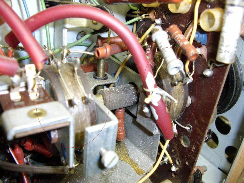

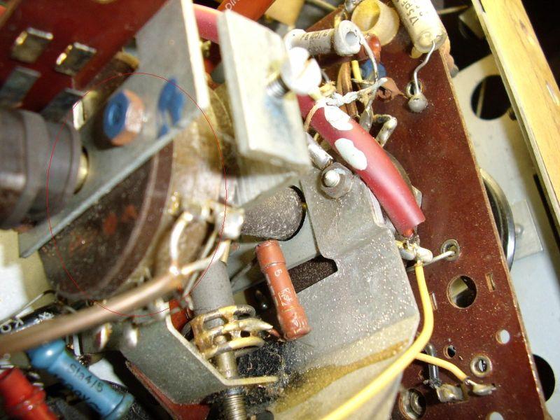

Nun hatte mir doch der Jupp freundlicherweise die ganzen Schaltunterlagen zu dem Gerät gegeben, nur damit ich feststellen muß, daß es fatal defekt ist: außer auf LW will der Oszillator in der ECH11 nicht anschwingen, d.h. kein Empfang auf UKW, KW und MW.
Ursache: der völlig defekte Wellenschalter. Das ist nun nicht so ein Teil mit Nockenwelle und Kontaktzungen, wie bspw. bei der Operette 52. Es handelt sich vielmehr um zwei kreisrunde Teile von vielleicht 7 cm Durchmesser, aus denen diverse Lötösen rausgucken, was sich im Inneren abspielt, ist nicht zu sehen. Eines von beiden ist defekt, dummerweise das, an das man auch nach längerer Demontage nicht herankommen dürfte. Und wenn doch, bekommt man es dann womöglich nicht auf oder das Innenleben ist unrettbar.
Fazit: das Gerät ist praktisch Schrott. Eine entfernte Möglichkeit könnte darin bestehen, die für die UKW-Funktion notwendigen Kontaktpaare zu brücken, aber das ist weit weg von optimal.

eben so ein Standardteil ist es nicht. Es handelt sich um einen völlig gekapselten, runden Drehschalter mit 7 oder 8 Kontaktpaaren. Die Kapselung besteht aus zwei hellen Kunststoffscheiben, die den eigentlichen Schalter dicht umschließen. Am ehesten von der Form einer sehr flachen Dose, ich habe so etwas noch nie gesehen, mit den üblichen Konstruktionen anderer Hersteller wie bspw. Nordmende, hat das rein gar nichts zu tun. M.E. muß ein Schlachtgerät her, da hilft alles nix. Ich versuche morgen mal, das zu fotografieren, damit Ihr Euch ein Bild machen könnt.

So, hier nun doch schon die Bilder, die rot eingekringelten Teile sind gemeint, der rechte sagt gar nichts mehr.
Sorry, die Digicam stellt nie da scharf, wo ich möchte, Billigteil !

ohne Quatsch .. ich würde das Ding anbohren und mit WD40 volllaufen lassen. Auch wenn manch einer jetzt aufschreit..

ich fürchte vielmehr, daß das Innenleben zerbröselt ist, weil die Wellenschalterwelle (was für eine Wortschöpfung - das hat aber nichts mit Westerwelle zu tun) keinen Anschlag mehr hat, sich also durchdrehen läßt. Auf den betroffenen Positionen knistert´s und knackt rein gar nichts, das Ding muß auf und repariert werden, wenn das denn geht. Fluten mis Oszillin hatte ich mir auch schon gedacht, aber davon wieder abgesehen. Schade.
