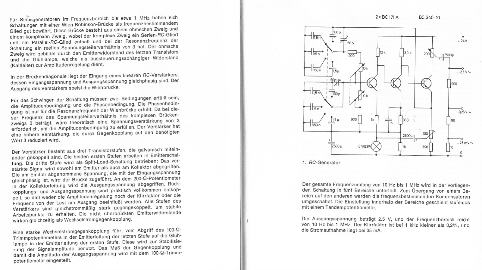

Dies könnte die Schaltung des RC-Generators sein (anklicken):
Aus: ITT, Schaltbeispiele mit diskreten Halbleiterbauelementen, 1972

Wieso "ohne Anleitung? Dazu habe ich doch etwas geschrieben. Man muss nur die Bauteile mit der ITT-Schaltung vergleichen; ich bin sicher, dies ist der Plan.
Klar, der TO3-Germaniumtransistor ist im ITT-Schaltplan nicht zu finden. Der gehört nämlich zu dem (überdimensionierten) Netzteil.

Üblicherweise beträgt das Tastverhältnis 1:1 bei den mittels Schmitt-Trigger erzeugten Rechteckimpulsen. Daher gehören die Bilder eher zu einem Funktionsgenerators und nicht wie die ITT-Schaltung zu einem Wien-Brückengenerator; dieser liefert normalerweise nur sin. und square pulse.
