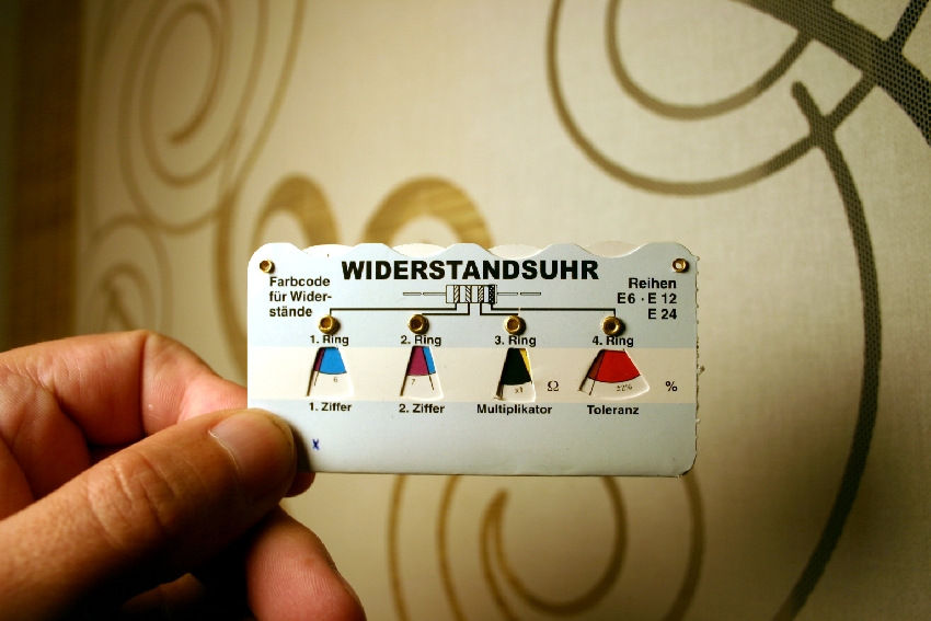

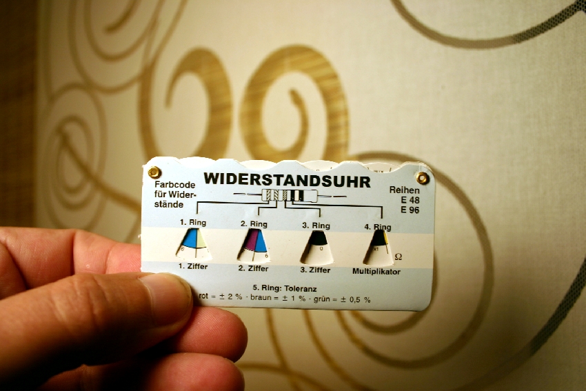

Hotte hat geschrieben: Die Werte für die hier verbauten Kohleschichtwiderstände kann man prima auf http://www.elektronik-kompendium.de/sit ... 109051.htm nachsehen.
Und noch einfacher klappt es z. B. mit dem Vitrometer, einer kleinen Widerstandsuhr. Es gibt sie bei den div. Versandhändlern und erweist sich als ganz praktisch, wenn man den Farbcode noch nicht kennt. Außerdem braucht beim Basteln kein PC eingeschaltet zu sein.
http://www.google.de/search?q=Vitromete ... 24&bih=608

Früher habe ich Vitroohmmeter gehabt.
heute brauche ich ihm nicht mehr, da ich Farbring fast wie Buchstaben ablesen kann :mrgreen:
Aber Kauf lohnt es, und man traniert damit....irgendwann ist Ablesen so einfach, dass man vor ihm nicht mehr fürchten muß.
Allerdings habe ich manchmal Problem mit Metallschichtwiderstand, da Leserichtung nicht klar definiert ist.
Beim mancher MO-Widerstand ist kein Problem.
