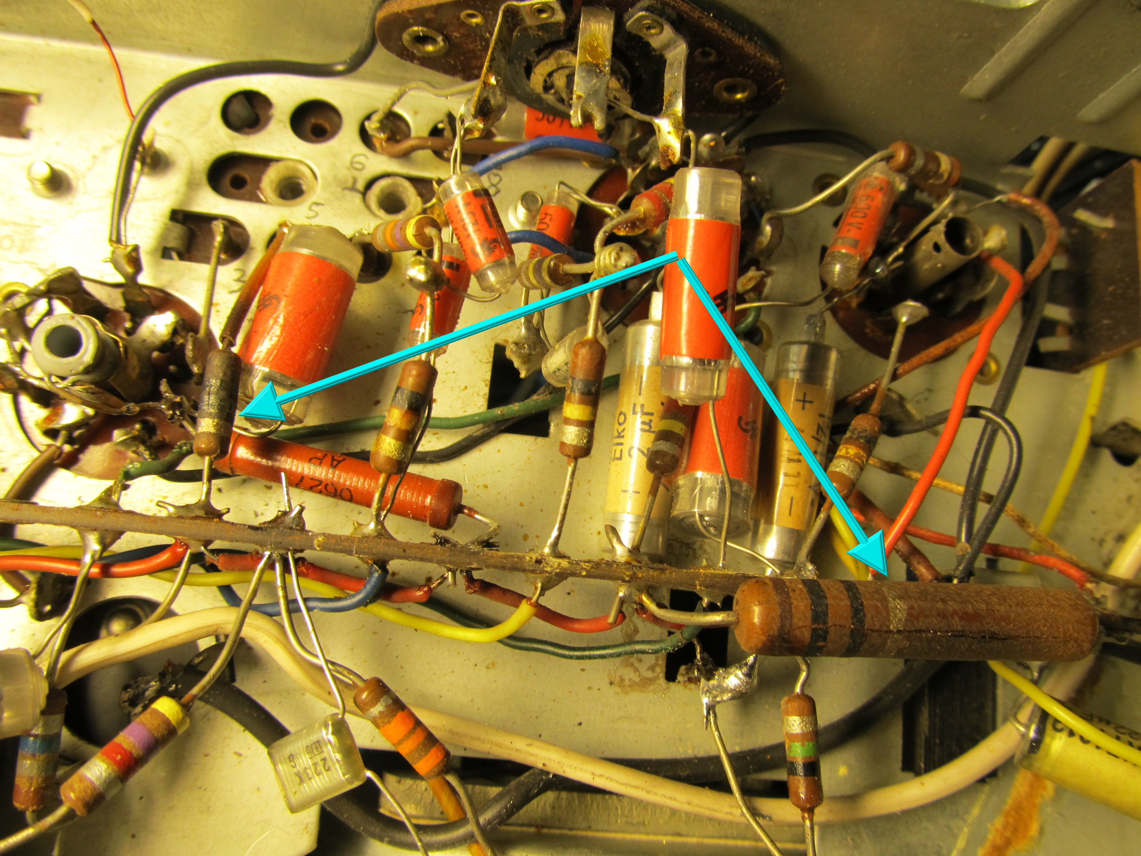

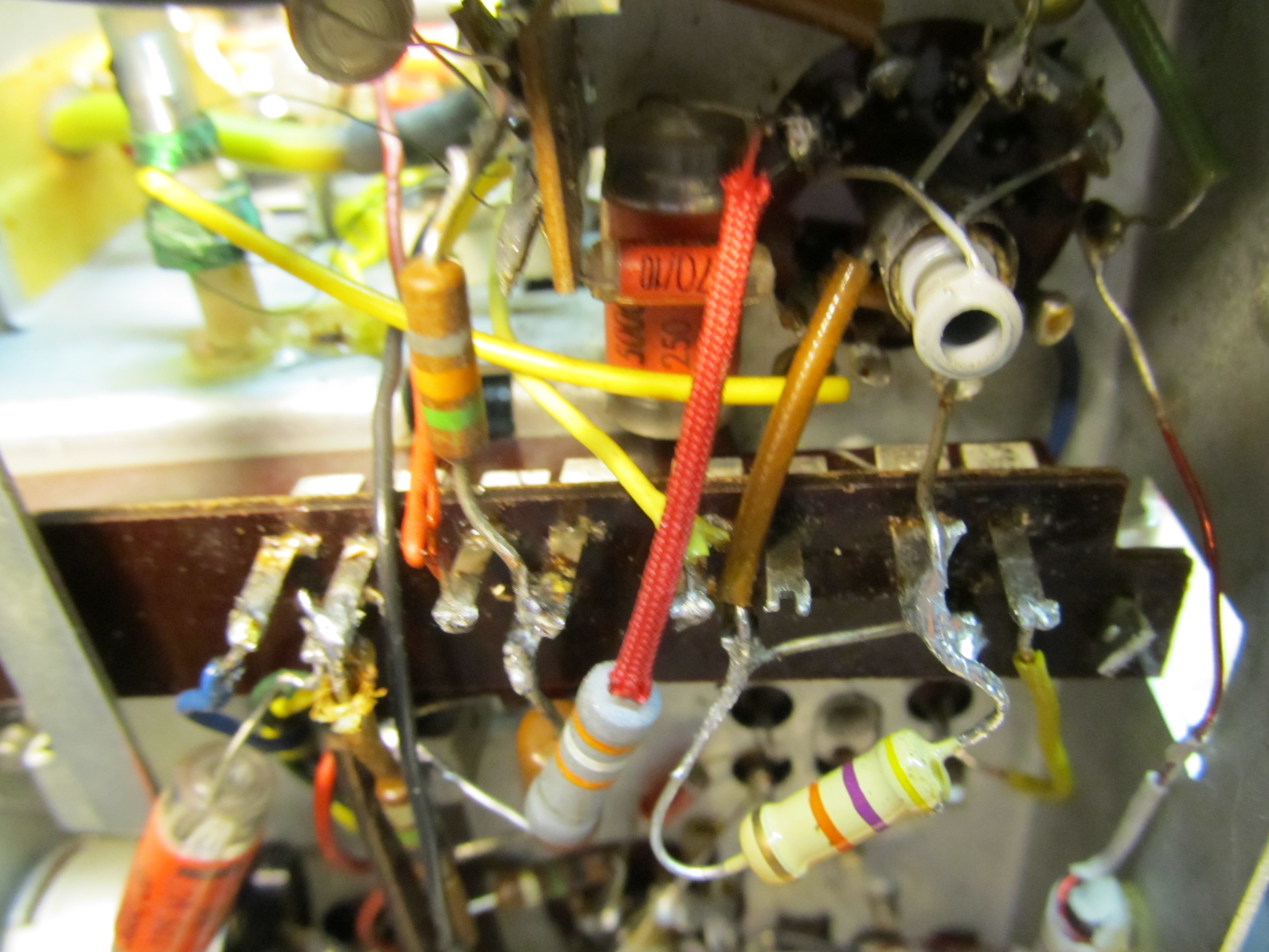

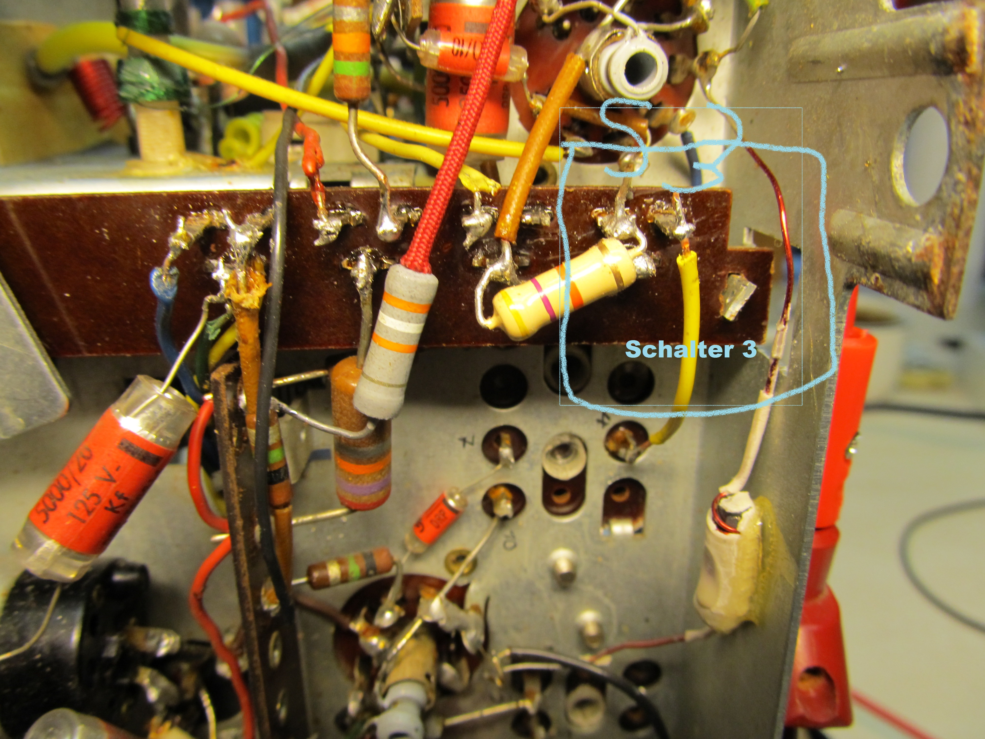

Was ich nun nicht verstehe:
Wie kann ein Kurzschluß in S3 einen solchen Fehler verursachen? Leider habe ich Trottel nach Einbau der Kontaktleiste diese nicht mehr kontrolliert sondern alles gleich angeschlossen. Allerdings war ich auch froh diese Leiste wieder drin zu haben, hat fast 1 Stunde gedauert. :shock:
Ein paar Bilder vom Zustand "Jetzt":
http://www.reinsch-online.de/DRF/IMG_0197.jpg
S3 habe ich einmal versucht zu markieren. :-) Hätte vielleicht lieber Maler werden sollen. :-)

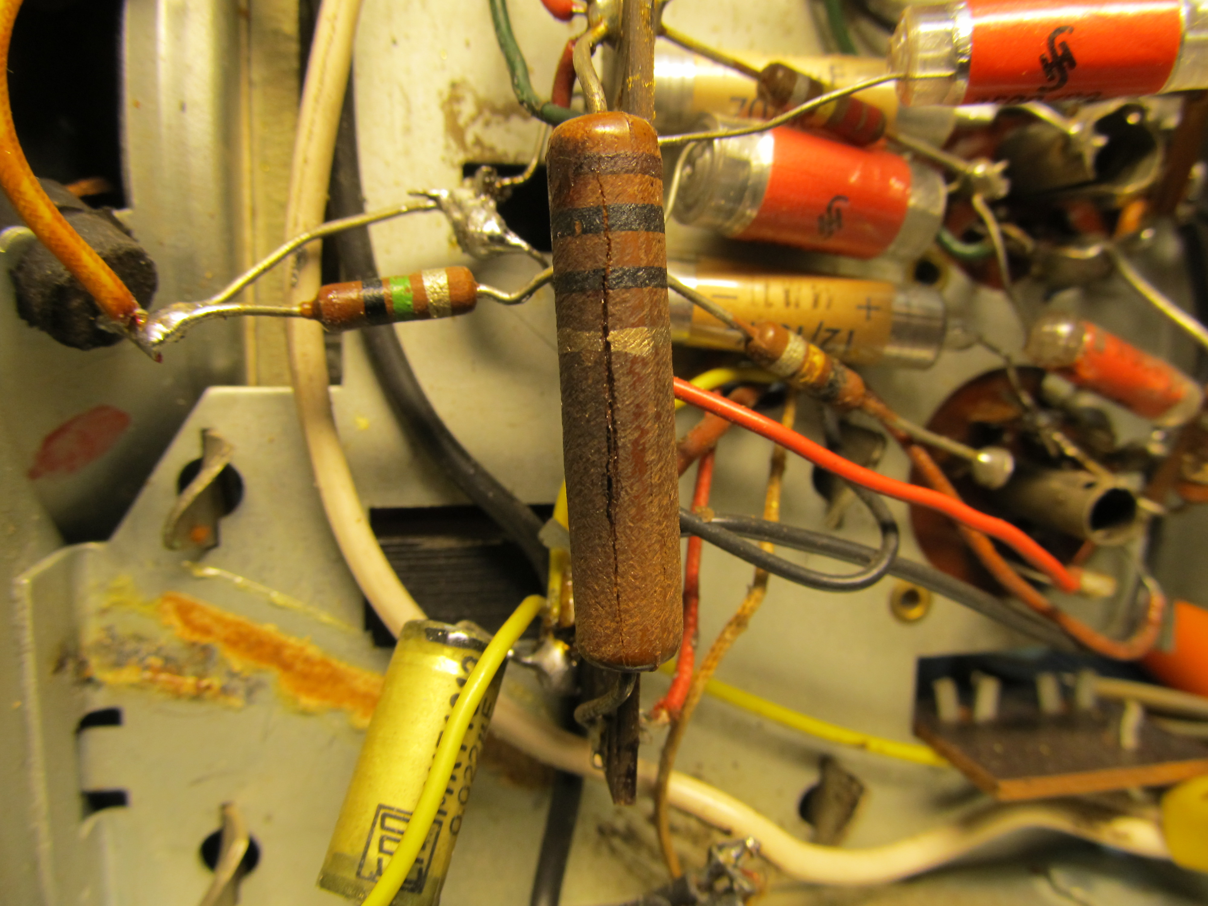

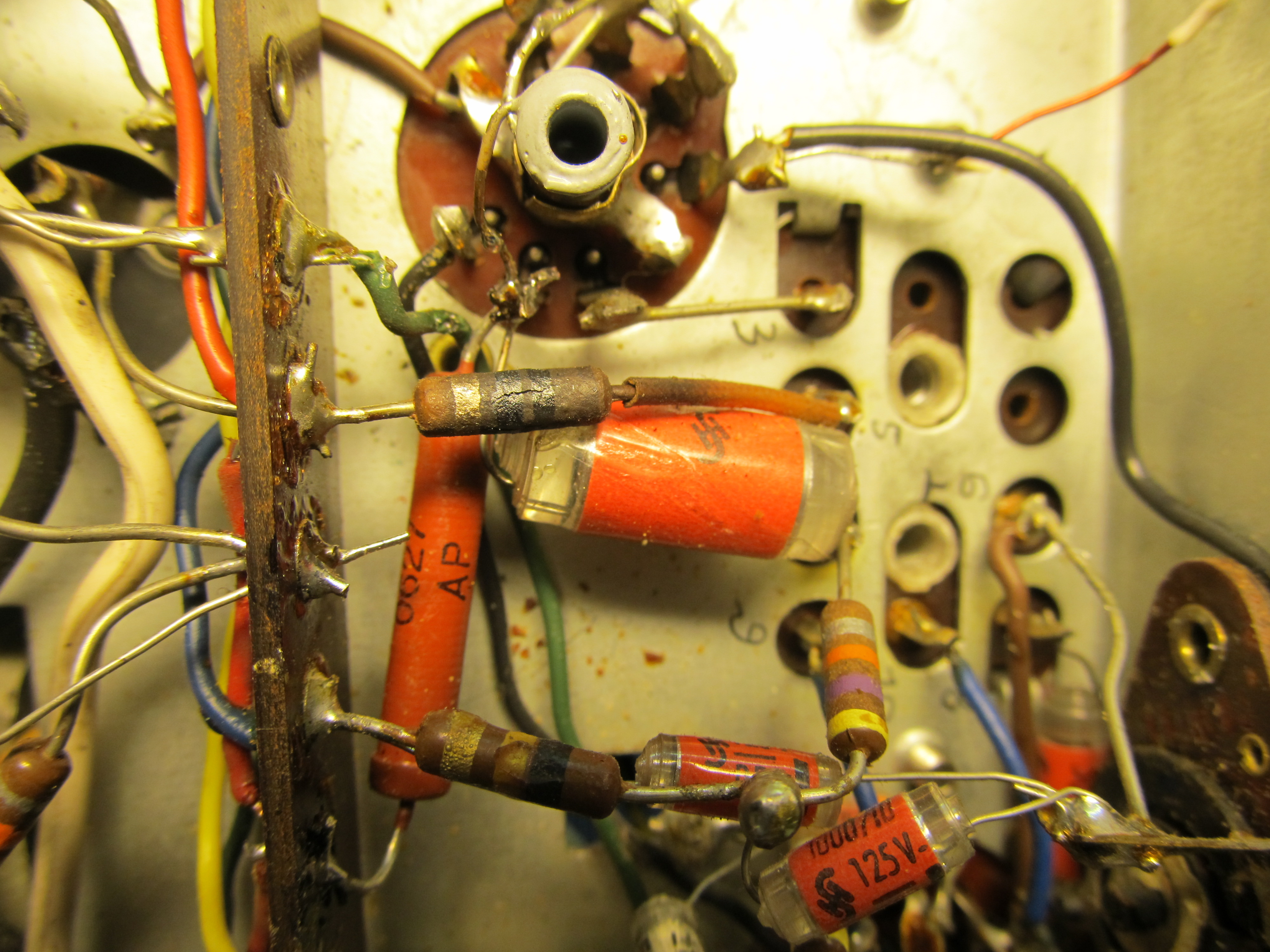

Die beiden abgerauchten Widerstände sind dann hier:
http://www.reinsch-online.de/DRF/IMG_0198.JPG
Und beide noch einmal einzeln:
http://www.reinsch-online.de/DRF/IMG_0199.JPG
http://www.reinsch-online.de/DRF/IMG_0200.JPG
Die Kontaktleiste habe ich nun mehrfach überprüft. Diese schaltet jetzt genau so wie sie es soll. Bleibt die Frage: Was habe ich beim ersten einschalten (ohne Rauchzeichen!) gekillt und warum qualmen beide R´s jetzt, nachdem die Leiste wieder tut was sie soll?
Den 2 Watt kann ich jetzt nicht tauschen, muss ich erst besorgen.
Gruß.. Hotte

Hallo Hotte
Vielleicht hilft Dir ein Bild eines funktionierenden Geräts? Auf die Schnelle habe ich keine Fehler gesehen. Aber ob die Massebrücke bei Dir vorhanden ist (oben rechts, unter dem 47 kOhm, zum Röhrchen in der Mitte der Röhrenfassung) kann ich nicht sehen. Aber die sollte ja keine solchen Fehler verursachen....
https://onedrive.live.com/#cid=E98744B7 ... C6!434&v=3
Den Schieber hast Du nicht etwa verdreht eingebaut?

Walterh hat geschrieben: Da ja schon der R zwischen den zwei C's im Netzteil hin ist, gehe ich davon aus, dass der Fehler massiv ist und Du den mit Deiner Erfahrung schon noch findest.
Naja, den Kurzschluß zu finden war jetzt nicht so das große Problem. Es hat den AÜ erwischt. Die Frage bleibt aber im Prinzip offen: WIE kann so etwas bei einem Fehler (Kurzschluß) in S3 passieren? An einen Zufall mag ich nicht so wirklich glauben. Ich hatte zwar schon häufiger Radios mit einem defektem AÜ, aber ich habe noch nie einen selber gekillt. Schon gar nicht mit so einem Fehler.
Gruß... Hotte

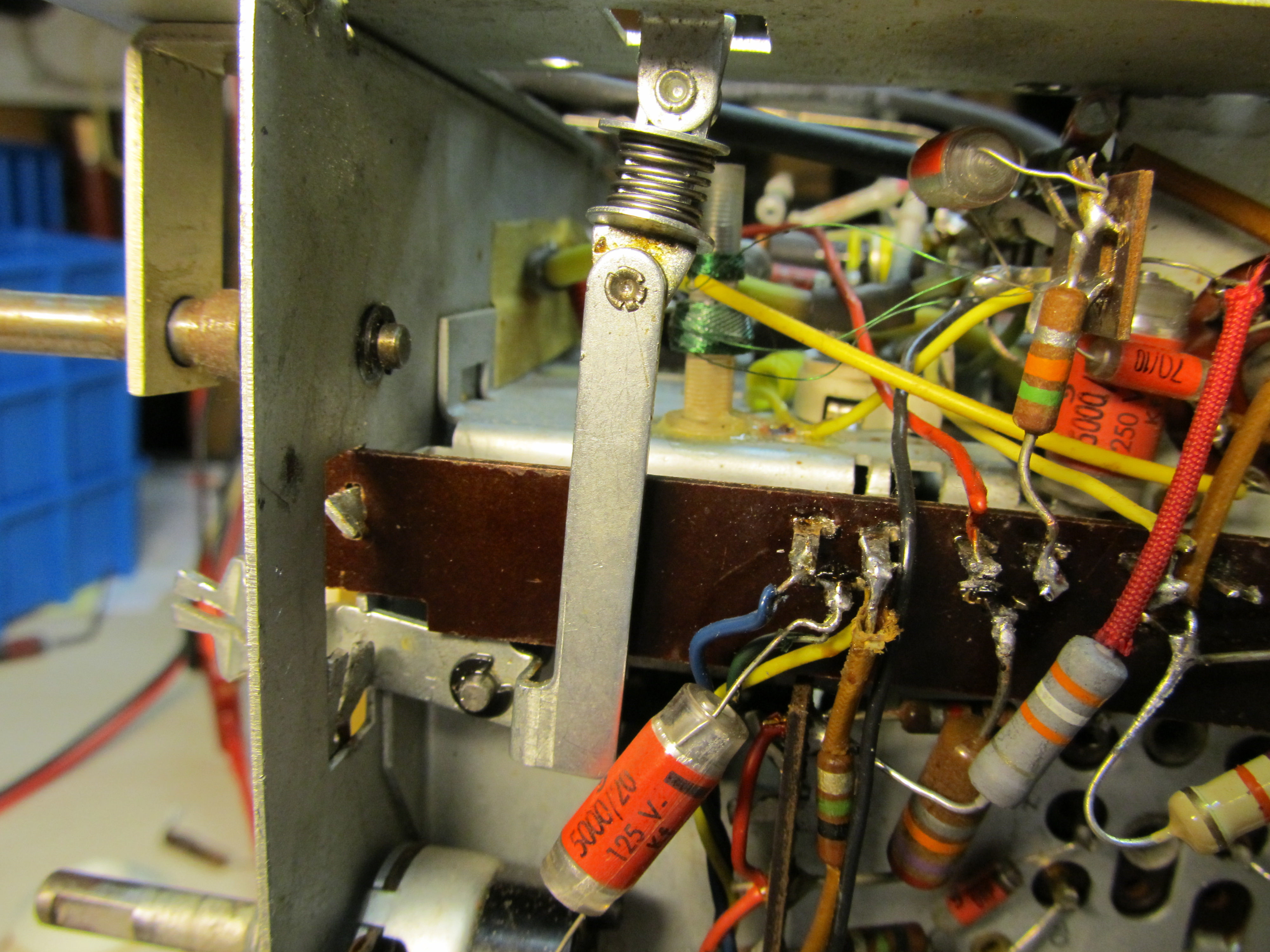

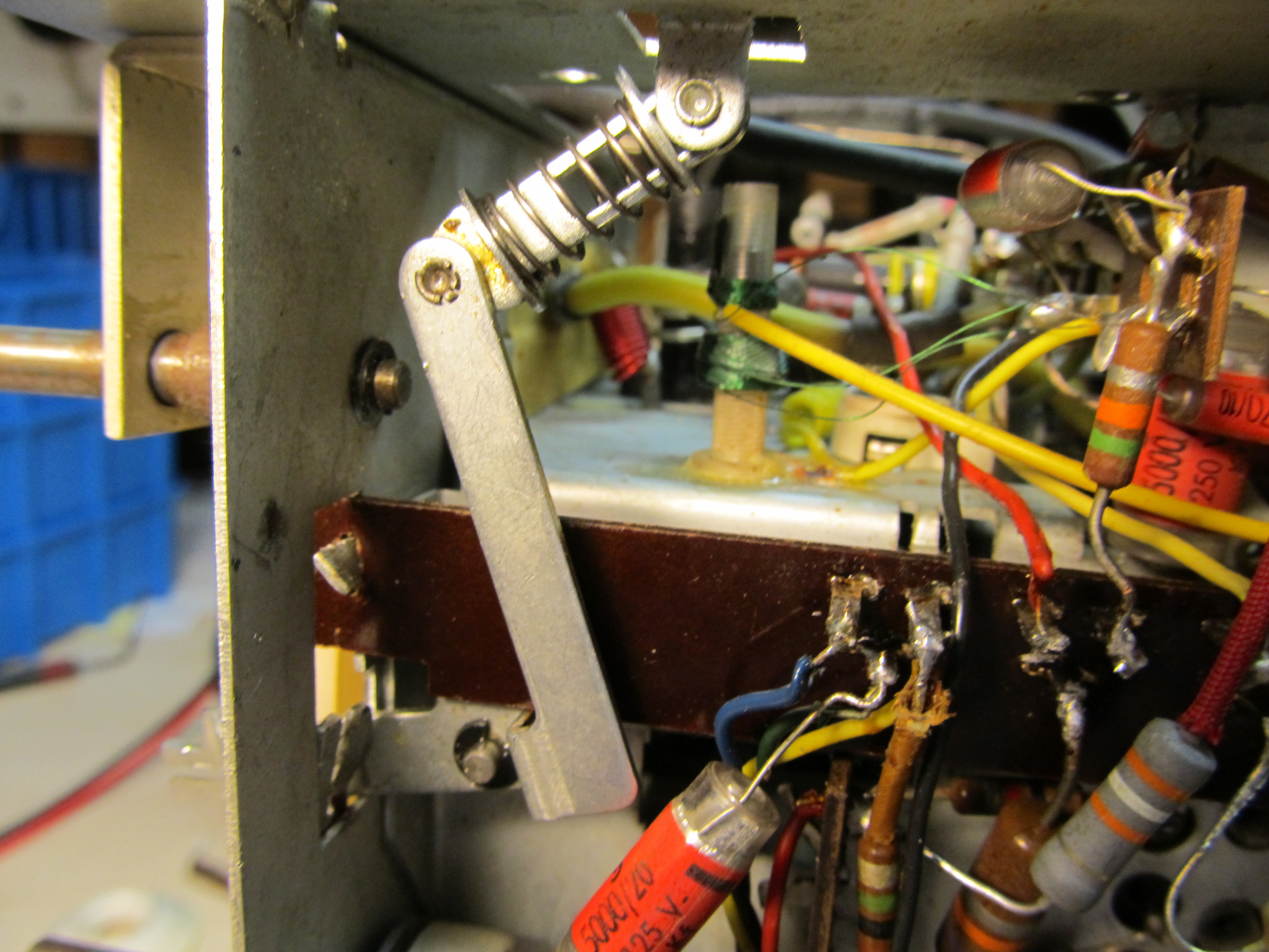

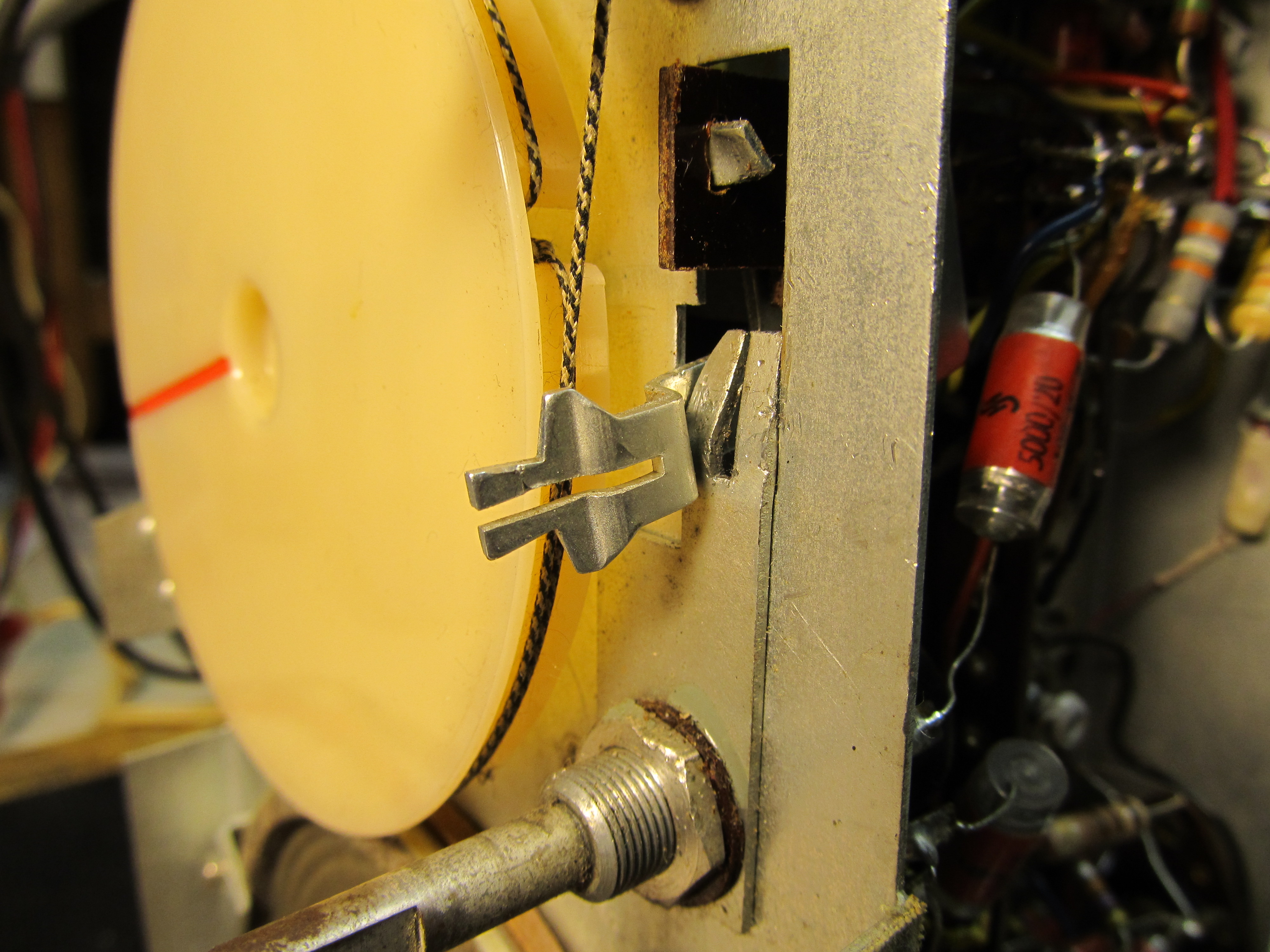

Wie wird der Weg des Schiebers begrenzt? Sind die "Messingbiester" richtig herum auf dem Schieber? Ich frage das, da die Kontakte von S1 und S2 sich berühren könnten, sodann die Anodenspannung über 27k an Masse.
Gruss, Marc

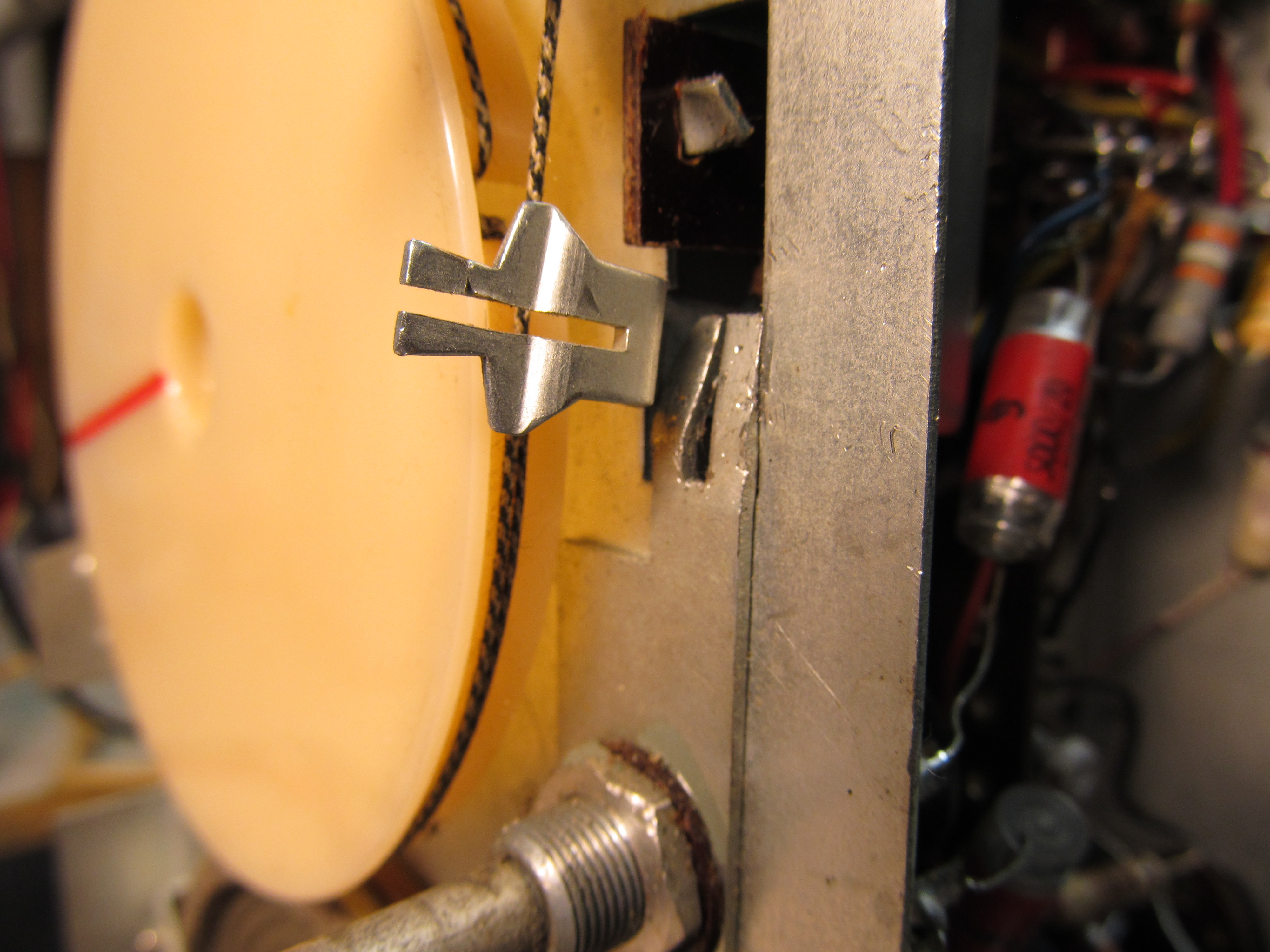

Gruss, Marc
Na denn mal ein paar Bilderchen, die Namen entsprechen der Gegebenheit:
http://www.reinsch-online.de/DRF/Schieber1-AM.JPG
http://www.reinsch-online.de/DRF/Schieber1-FM.JPG
http://www.reinsch-online.de/DRF/Begrenzung-FM.JPG
http://www.reinsch-online.de/DRF/Begrenzung-AM.JPG
http://www.reinsch-online.de/DRF/Schieber-eingebaut.JPG
Das dürfte die "Wegbegrenzung" ausreichend erklärend. Ist ja rein mechanisch.
Die "Messingbiester" sind richtig eingebaut. Ein Bild direkt nach dem Ausbau befindet sich ja bereits hier:
http://www.reinsch-online.de/Hobbie/Rad ... ration.htm
Es sollte das siebte Bild sein.
Ja, ich verstehe was Du meinst. Aber wäre dann nicht das erste Opfer der 15 K vor dem 1. Filter gewesen? Mal abgesehen davon das der Kurzschluß ja nun einmal meßtechnisch an S3 stattgefunden hat und ich mir GENAU deshalb nicht erklären kann, das nun der AÜ in den ewigen Jagdgründen ist. :(
