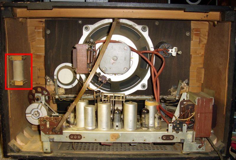

gestern öffnete ich erstmalig den neulich aus der Kölner Sammlung erworbenen Telefunken Fortissimo, hier ein Bild der Rückansicht:
Ich habe mal rot markiert, was ich meine, dieses seltsame und nicht irgendwie verdrahtete Teil fiel mir natürlich gleich auf.

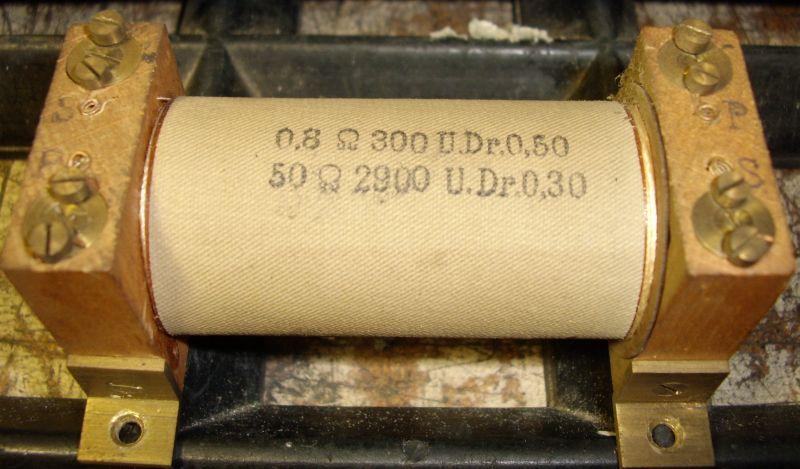

Ich habe es abgeschraubt und eine Detailaufnahme gemacht:
Es sieht mir nach einem Übertrager aus der wirklichen Radio-Steinzeit aus, oder ist das Teil noch ganz was anderes ? Die aufgedruckten Werte sind übrigens noch meßbar, das Teil ist also nicht defekt. Was könnte aber der Sinn gewesen sein, das in einen großen Spitzensuper der frühen 50er zu bauen ?

Du weisst doch, das eine ausgewogene Balance das wichtigste bei jedem Produkt ist:
Geräteleistung - Preis
Empfangsleistung - Wiedergabeeigenschaften
und hier wurde sogar die Gewichtsbalance verbessert. Man sehe sich dazu die Position des übergroßen Netztrafos an, und die des AÜ, der begründeterweise auf der gegenüberliegenden Seite am Lautsprecher sitzt.
Aber ganz im Ernst. Vielleicht wurde das als NF Trafo verwendet, des offenbar ist es eine Spulenkonstruktion mit 2 getrennten Wicklungen.
meint Henning

Es gibt ja nicht viele Gründe für einen Übertrager:
NF abnehmen -> paßt mit den Werten nicht
Trennen -> nicht nötig, da Wechselstromgerät
Anschluß eines Magnetsystem- Tonarms mit Hochtransformierung dessen Ausgangsspannung.
So niederohmig kenne ich zwar kein Magnetsystem- aber vielleicht hat man genommen, was gerade da war, da war eben gerade dieser Übertrager greifbar.
Denkbar wäre noch Verwendung als zusätzliches Siebmittel.
Anfang 50er war ja noch nicht alles so verfügbar, wahrscheinlich wirklich aus der Not heraus..
Merkwürdig sind die Angaben auf dem Übertrager, der scheint wirklich aus der technischen Steinzeit zu sein, eine alte Schriftart, die Windungszahlangabe mit U, Drahtangabe Dr.
Edi

das Teil kannst du ausbauen, es gehört nicht in dieses Radio. Solche Übertrager gibt es nicht in 50er Jahre Radios.

Ich denke, daß der Übertrager nicht original reingehörte, steht außer Frage- Holger66 wollte sicher einen Hinweis auf den ursprünglichen Zweck dieses merkwürdigen Einbaus...
Ansonsten- ist der Uralt- Übertrager wenigstens noch ein Stück für die Vitrine.

das ist eine alte Induktionsspule aus einem Fernsprechgerät aus der Zeit vor dem ersten Weltkrieg.
Das läßt sich im Radio wohl nur als behelfsmäßige Tonfrequenzweiche (Tiefton) verwenden, wenn die Leistung nicht zu groß ist. Zumindest gehört es original nicht dorthin.
Gruß drahtfunk

drahtfunk hat geschrieben: das ist eine alte Induktionsspule aus einem Fernsprechgerät aus der Zeit vor dem ersten Weltkrieg.
aha, endlich einer, der genauer weiß, was das für ein Teil ist. Damit ist das Ding also ungefähr 100 Jahre alt. Die Schrifttype der Beschriftungen hatte mich auch schon so weit gebracht, das anzunehmen. Na, besser, man findet sowas, als eine tote Maus ! Da die Spule noch intakt zu sein scheint, überlege ich, die mal ins ebay zu setzen. Gibt es Leute, die sowas sammeln ? Naja, wenn Radios gesammelt werden...

Interessenten wird es da schon geben. Erstaunlich ist die vorzügliche Erhaltung. Mit Holzkorpus, sehr selten. Interessant wäre ein möglicherweise vorhandenes Herstellerkürzel.
Der typische Aufdruck mit Wicklungswiderstand, Windungszahl und Drahtdurchmesser.
Später (Fernsprecher W19) waren die Spulenkörper aus gepreßter Pappe mit Metallhaltewinkel, in den 30er Jahren (Fernsprecher W38) dann aus Bakelit, dazu Lötanschlüsse.

Oh man...ich dachte die ganze Zeit, "daß ist doch so ein Ding aus einem alten Telefon" ... hatte mich nur nicht getraut mit sowas zu kommen, ob der vielen Fachleute hier :D
Die Aufdrucke auf dem Übertrager haben die ja sogar noch in dem Bakelit-W 48, auch Form noch weitgehend identisch.

vermutlich handelt es sich um einen Übertrager zum Einschleifen des Sprechkreises in einen alten >>ZB 08<< Fernsprecher.
Schaltungstechnisch (Teil J im Diagramm) und optisch könnte es zumindest passen.
